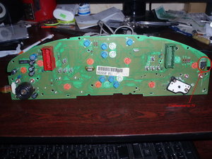

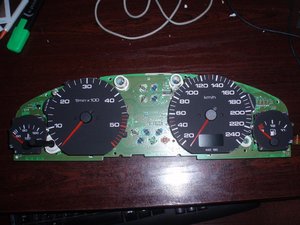

    вот моя приборка буду очень рад если объяснишь с чего начать есть штука для прозвона!

    На правой фотке Вон там с правом углу черненький с тремя ножками - стабилизатор напряжения на 7В.
    1. Подключи штатные разъемы и включи зажигание.
    2. Померь напряжение на этих трех ножках стабилизатора:
    -На крайних надо по 7В,
    -на средней надо 12В иметь.
    Осторожно, не закороти че нибудь когда мерить будешь!!!
    На фотке вроде не видно горелых дорожек платы. Это хорошо.

    слушай обведи на фотке и выложи а также скажи как померить ето всё? щас снял дома пока лежит мерить буду завтро запиши и нарисуй как етим пользовать!

    Мерь напряжение Мультиметром (диапазон 20V DC) между массой кузова и каждой из этих 3 ножек.

    Зачем раньше времени панику поднимать, может он исправный окажется а причина в каком нибудь предохранителе.
    Напиши - что на стабилизаторе написано???
