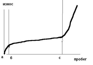

    примерно так
    от А до Б - обкатка - большой износ
    от Б до С - зона нормальной эксплуатации
    от С - ****ец
    чем выше износ тем чаще случается текущий ремонт
    такая вот истина, преподается в институтах по автохозяйству
    ось пробег также следует рассматривать как моточасы
    при неинтенсивном использовании ось пробег корректируется с учетом естественного старения

    Все правильно, доипаться не к чему - но у разных аффто точка С наступает при разном пробеге - у кого то 150 тыщ, а у кого то 500 и более - все завит от эксплуатации тачки и её изначальном качестве, плюэ заложенном при проектировании запасе.
    У тебя ТО через сколько км проходить надо?

    15000
    там кривая нормальной эксплуатации находится под углом к оси пробега, так что по графику "завтра всегда дороже чем вчера" :D

    нет, не правильно...
    1. график должен быть конечным (момент списывания)
    2. график должен быть в виде ступенек, а в конце падать практически в ноль...
    походу Бюрократ его с советской книжки тиснул - чинуша одним словом :rzunimagu
