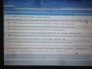

    Добрый вечер,
    Помогите- может у кого-то было такое?!
    Авто Ауди 5, 2009 год, 2.0 - 211 л.с.
    Во время пробок загорелась желтая ошибка Коробки (gearbox malfunction you can continue driving limited functionality) и машина встала в аварийный режим на 20 мин, после чего завелась и снова поехала (раза два до дома машина переходил в N и глохла). Сейчас езжу по делам, но в пробках стараюсь не стоять, точнее не езжу когда все стоит (боюсь снова создать затор на дорогах). На диагностики вышли ошибки p179e и p179f по включенной передачи. Приговорили датчик селектора с разбором коробки. По работе коробки нет нареканий. Что-то конкретное сказать никто не может, боюсь что разберут а проблема останется... Сейчас нужно ехать, расстояние примерно 650 тыс.
    Можно ли ездить на авто и могут ли быть какие-то другие причины? Сейчас проблем нет.
    надеюсь в коробку лезть не придется((
    Может ли быть это из-за ключа, т.к. в тот день решил взять второй ключ поновее (Старый очень заезжен). Сейчас езжу со старым и проблем нет (заранее извиняюсь, ели это полный бред....)
