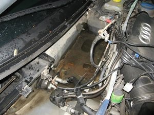

    Взято с Драйв2 w1nners (с)
    Не забываем чистить дренажи!
    Привет! :) Вчера пошел в гараж с целью поставить аккумулятор другой, т.к. прежний сел и его надо зарядить… В общем пока вытащил аккум, думал помру =) Запарился, честно говоря. Но с горем пополам вынул севший аккум, и вспомнил про дренажное отверстие под ним, всякого мусора типа высохших листьев, пуха и прочего гуано было много под площадкой акб)
    Всё это я благополучно убрал, затем снял резиновую "пробку" с отверстия сливного, вся эта резинка была забита напрочь всё тем же гуано, в общем промыл, прочистил а затем изменил конструкцию этой самой пробки, дело в том что создатели сделали её конусо-образной и в конце там вообще ничего не проходит, кроме воды, т.е. если попадает мусор в неё то он застревает и забивает эту резинку, тем самым под акб после дождя или мойки, образуется бассейн…
    А это уже серьёзно, затопить можно "мозги", салон и т.д. и т.п. Ведь нам этого не надо, поэтому я взял и модернизировал эту резинку :) Отрезал полностью всю нижнюю часть, оставил только круглое "кольцо" и надел его обратно на дренажное отверстие, теперь любой мусор спокойно проваливается в него, вместе с водой…
    Можно ездить спокойно, не сильный ливень, не мойка нам больше не страшны ;) Сегодня кстати узнал что дренажа под капотом не один а 2, я второй не заметил тогда. ) Дренажа два: один под АКБ, другой под вакуумом. Буду и его чистить на днях… =) А вот что бывает если забить на чистку дренажей (фотка malder_dm)
    1 человеку нравится это.
