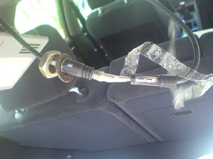

    Парни, это шиздец!!!! я такого давно не встречал.
    полез сейчас посмотреть что к чему.
    снял светильник, открутил антенну, начал вытаскивать провода и тут мне предстала вот такая картина!!!!(см.фото) :confused: я всё понимаю, но если берешься подключать что-то, нужно представлять, что-куда. А тут соединили центральные жилы и баста!!! Прально, нафига оплетка нужна!!!? :hot:
    на самой антенне был красный проводок маааааленький такой, обрезанный :D ....
    по моим представлениям - это провод для питания усилка встроенного...ну и нарастил его, и к клеме, которая под потолком лежала соединил...вроде не рванула сразу.... :rzunimagu
    Вобчем посоединял всё куда следует, радио работает. Осталось проехаться по городу - послушать - изменилось чего или нет....
    ПотОм отпишусь..

    По моим скромным представлениям о работе антенн, можно просто соединить центральные жилы... все будет работать, но плохо, т.е. без усилителя.
    По оплетке идет земля от магнитолы до усилителя и не более.

    Вот как так она и работала - плохо.
    см. первый пост.
    я тоже не гений в теории антенн, но обмотку всегда стыковал.
    согласен. но вот ее как раз и не хватало для нормального приема.
    Отчет: покатался вчера вечером и сегодня утром - помехи пропали практически. есть чуток, но в пределах 5прОцэнтОв :D
