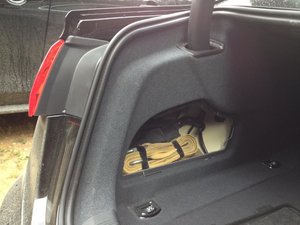

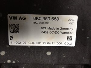

    Как я понял, он должен быть в багажнике слева.. У меня там просто карман. Нашел под запаской какой то блок, но вроде не тот?!?! (на фото видно)
    Где он??
    Если его нет - куда поцеплять AUX?? в блок магнитолы??

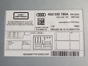

    Третье фото - блок под запаской,

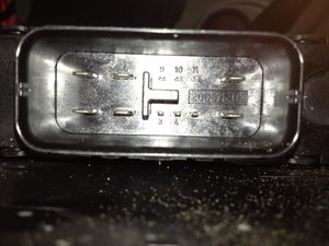

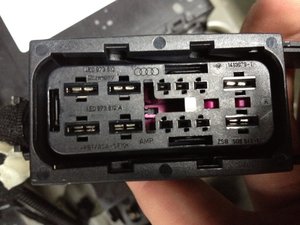

    Четвертое - фишка на конце провода, которая втыкается в этот самый блок (пятое фото)

    А с чего у вас должен быть усилитель, если у Вас огрызок RMC.? Аух подается на клемму RMC. (блок в передней панели с двумя слотами который)

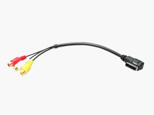

    http://www.auto-retrofit.ru/product/38834/
    такой провод нужен?? видео тоже смогу подавать на штатный монитор??

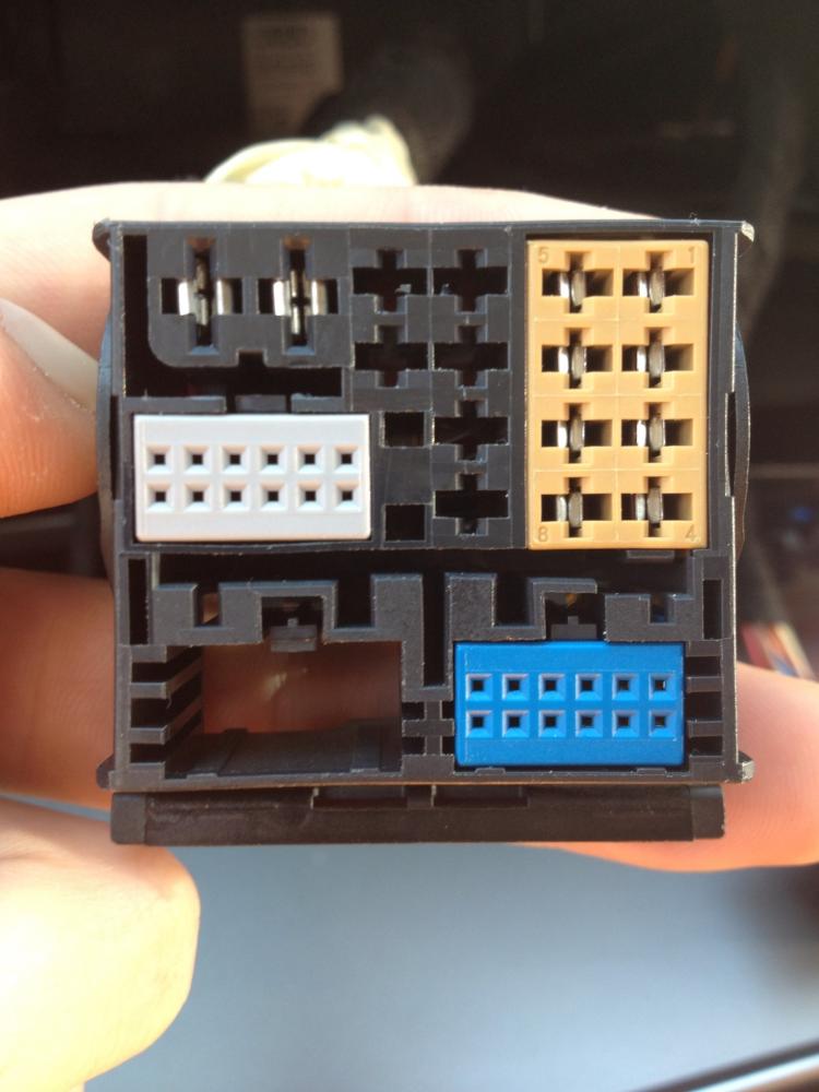

  12. жмурик
    жмурик Новичок
    29 июл 2012
    13
    A6/c7 2.8 2011г.
    куда аукс подключать??
