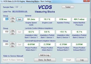

    Блок измеряемых величин 093:
    Значения адаптации регулирования фаз газораспределения, впуск
    Блок измеряемых величин 032:
    Программируемые величины адаптации смеси
    1)Ряд 1, зонд 1, холостой ход [%]
    2)Ряд 1, зонд 1, частичная нагрузка [%]
    3)Ряд 2, зонд 1, холостой ход [%]
    4)Ряд 2, зонд 1, частичная нагрузка [%]
    Оно?

    Давление во впускном коллекторе, группа 2 поле 4.

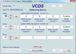

    Что показывают счётчики пропусков по каждому цилиндру в 15, 16 группе.
    На 6-ом цилиндре нет пропусков?

    порядка 390-410 mbar
    Счетчик пропусков в группах 15-16 :
    Все показания во вложениях

    Похоже что форсунка 4 цилиндра льет ... Лямбдакоррекция по правой стороне и факты которые озвучил автор навевают мысль такую .

    Вот только не пойму, почему в счетчиках пропусков (15-16 группа) в 4-м цилиндре тоже 0 пропусков, хотя он не работает?

    А они нет висят постоянно . Они сбрасываются переодически . Если хочешь увидеть их надо мониторить в реальном времени в логе или глазами . Ошибка же не просто так повисла . Там для записи ошибки не 1-2 пропуска надо а гораздо больше .
