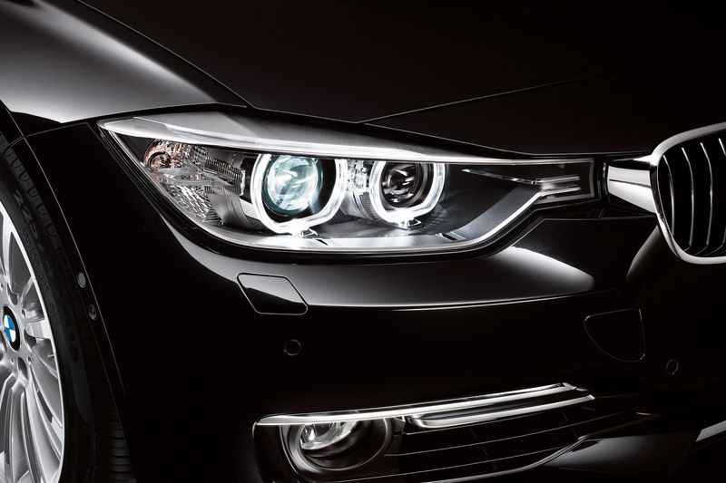

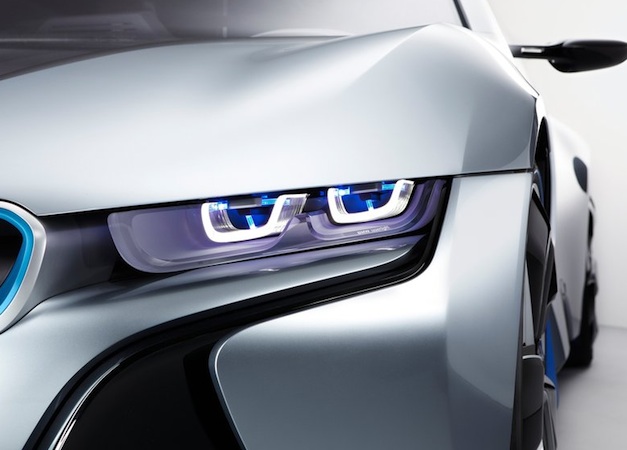

    #3258 AMP, 3 сен 2013
    плохая фотка просто. оквадраченые глазки на месте.
    кстати, классических кружков на новых моделях уже нет. их подрезали (приплюснули) сверху-снизу.
    4ка концепт
    в отличии от Ауди пока БМВ это БМВ даже по фарам.
