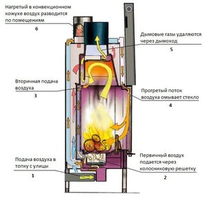

    Подогрев приточного воздуха есть практически в любом камине . Я тебе кидала схему, я понимаю что ты не инженер и ничего в ней не понял.
    Холодный воздух попадает в зольник, где остаются горячие угли, далее через раскаленную колосниковую решетку, уже нагретый воздух, попадает в саму топку.
    Остальное можешь почитать в теме про строительство в АК, лет 6 назад я все эти темы там обсуждала с ребятами. Ещё когда выбирала первый и второй камин.

    Вы, Лиса, выше сами написали неправильно, что приточка снизу подогревается. Это не так. Во-первых, далеко не во всех каминах (в Вашем, приточка подаётся в верхнюю зону горения, т.е. без подогрева), а в случае подогрева (для избежания конденсата) приточка идёт между дымоходом и внешним корпусом.

    Я думаю, что у меня вот такая схема. И приточка идёт и за стенку и в топку.
    Но есть ещё один верхний приток для системы чистое стекло.

    Конкретно у Jotul приточка сверху, т.е. без доп. подогрева. Но у Вас приток идёт из подвала же (что не очень правильно)?

    При притоке сверху, воздух нагревается об стенки камина, И об камеру дожига, поэтому нет никакой разницы, там как не крути, воздух при любом притоке будет нагреваться.
    В камине нигде нет прямого входа для воздуха в топку, только через раскалённые детали.

    Это и плохо для чугуна, если топить холодной зимой и приточка с улицы, для этого и существуют системы подогрева приточки.
    Каким бы образом воздух не попадал в камеру сгорания (снизу или сверху), он там не нагревается, а сгорает.
    Выше разместил картинку и обвёл 2 входа для приточки.

    В зольнике нет углей.
    Это же зольник.
    Угли на решетке топки.
    Да сколько можно лажать?!
