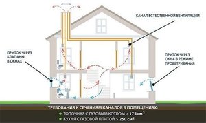

    Через «дыру» второго света Теплый воздух поднимается к крыше приблизительно как на схеме, сейчас сделали замеры, перепад температуры в 9С, при высоте около 10м , на метр почти 1С. Нужно подогрев пола подключать срочно, чтобы в зале было тепло, иначе весь Теплый воздух поднимается к крыше и нет комфорта внизу.

    Если наверху помещения закрыты дверями, то снижать т-ру неразумно.
    Вообще, по уму, нужна принуд.вентиляция в таких случаях.
    Но при китайских дальномерах с метровой погрешностью это явно вне бюджета.
    Простая альтернатива - большой вентилятор над 2м светом.
    И летом хорошо, и зимой.
    2й свет - зло большое. Хотя и красиво.

    Смущает 10 метров для 2-х этажей. Как-то многовато для небольшого дома.
    Пассивная вентиляция - мастхэв, что называется, но излишне топить улицу тоже фигня.
    При правильном проекте и настройке СО всё должно работает безупречно.

    Если котел в доме, то вытяжка из его помещения все время топит улицу.

    У нас узкий, но длинный дом, по голландскому проекту с высокими кирпичными фронтонами и интегрированной в них дымовой трубой. В одном фронтоне труба для двух каминов, а в противоположном для котла, и вытяжка с/у и кухни. Поэтому высота гостиной до балок крыши, около 10 метров. Идея была сделать гостиную, как в замке с камином в человеческий рост.
