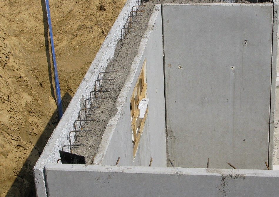

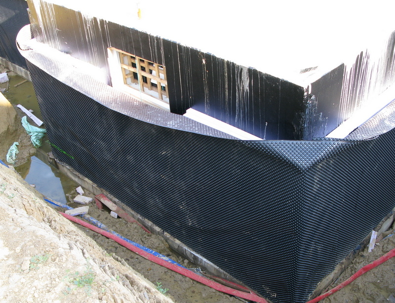

    Поделюсь своими впечатлениями, здесь технология довольно хорошо отработана на массовом строительстве. С завода поступают двойные полые стены из водостойкого бетона, затем промежуток заливается бетоном. Потом делается гидроизоляция. Но это все равно не спасает от протечек. Тогда в ход идет отработанная технология - сверление стен и закачивание под давлением хим реагента, который при реакции с водой дает реакцию и заполняет все капиляры в стене. У нас в доме все это было. С подвалом хорошо, есть куда складывать, есть куда тренажер поставить, сауну, есть импровизированная мастерская.

    Это аварийная технология для стройбрака.
