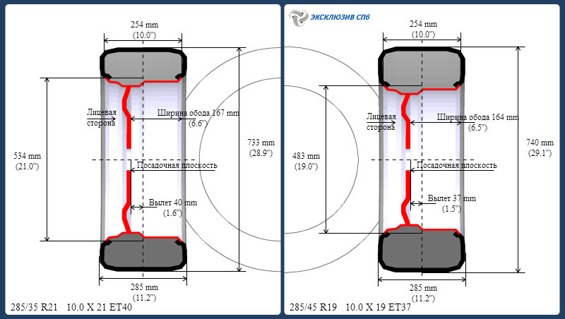

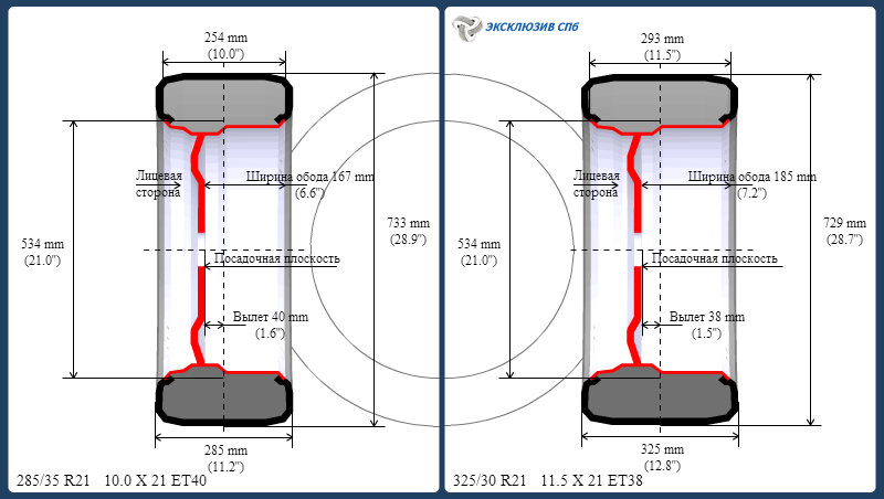

    Забил в шинный калькулятор размеры резины и дисков и калькулятор показал, что будет 10 см профиля. Думаю, будет нормально.

    Это без нагрузки. С нагрузкой колесо просядет вдвое. И останется только жесткая (почти не гнущаяся) вставка ранфлета в боковине.

    Забил для сравнения заднее (275/45 19). Разница профиля с 21-ыми ~3 см.
    10 и 12.5.
    Думаю, не критично. Ну и потом это же штатные колёса, а не афроамериканский тюнинг.

    В данном случае это не просто Х см, а аж 30% разницы.
    Вот.
    Но ты уже заказал, т.ч. остается подождать твоих выводов по своему решению.
