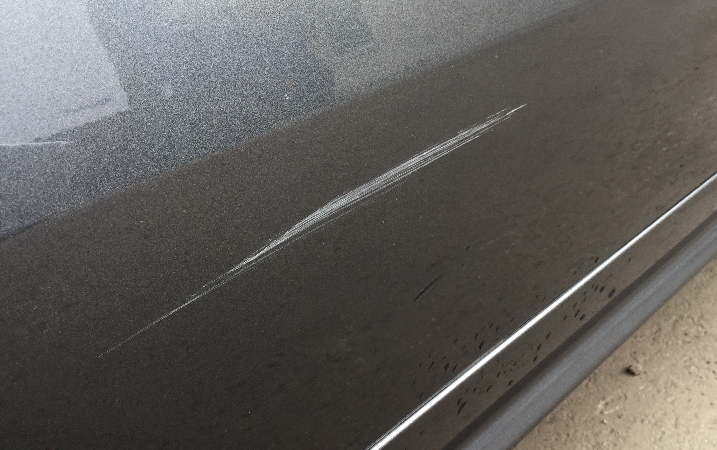

    Если белое - грунт (а краска осталась на другой "стороне"), то надо локально красить, а потом полировать. Это минимальный вариант.
    Никакие мастики, "карандаши" и прочая белиберда нормально не поможет.
    Просто полировать тоже бесполезно - у металлика сверху прозрачный лак. Только сотрешь его вокруг зазря.

    Это точно не грунт.
    Но любопытно будет проверить - это только керамослой так соскоблился, или вместе со стоковым лаком.

    Я бы точно попробовал. Матовое пятно после полировки? После полировки можно как в зеркало смотреться. Для невилирования разницы в отражении есть хорошее средство - пыль :).

    Что-то типа такого (google "полировка царапин на лаке")
    https://www.youtube.com/watch?v=XMm6cXazFCQ&feature=player_detailpage
    Но можно и более простой вариант попробовать.

    Да, ибо ты сказал "краска растирается равномерно".
    Либо это значит, что машина изначально была окрашена в неметаллик (без лака), тогда "зеркало" я допускаю.
    Либо, стерев слой лака, мы дошли до краски. И тогда заполированный участок будет отличаться от остальной "лаковой" поверхности, как ни крути...
    У меня как раз металлик с лаком.

    Салам всем.Короче если керамика нанесена,то всю деталь надо снимать лак.и полный покрас.переходом ни краска ни лак не сядет.будет как пленка сниматься.
