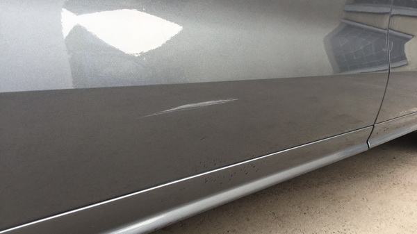

    Тогда сначала попробую заполировать (хотя бы из академического интереса) :umnik:
    Кабы не было керамики, то, судя по характеру потертости и на основании опыта полировок обычного ЛКП, дверь - сразу в перекрас.
    Но в данном случае есть возможность проверить - даёт ли керамика дополнительные шансы ;)

    Не знаю, как керамика будет способствовать, но такие царапины легко заполировываются. Желательна полировка под цвет. Заполировывал черный и вишневый цвет. Дверь не вижу смысла красить, такое может случится еще не раз. Если красить, то только перед продажей.

    Если чиркаш самому глаза не мозолит, то перед продажей дверь красить и подавно не стоит (из-за подобного пустяка).

    Если не присматриваться, то не видно. То есть, с расстояния пары метров практически не заметно. Если вблизи тщательно рассматривать, то следы царапин могут быть видны.
    Вобще впечатление, что белый след это не грунтовка, а именно царапины на силикатном клее, которым облили машину :).

    На таком цвете беспроблемно мне кажется. На черном дааа, гемор...

    У меня, Борь, есть дедовский метод, пока не подводил ;)
    Если говорить об обычном ЛКП, без доп. защитных покрытий - водой (да хоть той же слюной) пальцем помазать потёртость.
    Если в первые секунды визуально пропадает, значит можно будет заполировать без следа.
    Если же что-то остается, белые чёрточки например, значит без огрехов уже не получится...

    Зато черная политура в любом магазине продается :). После небольшой поездки и покрытия машины пылью ничего видно не будет.

    У меня опыт такой, если интенсивно полировать, то (без керамики) краска равномерно распределяется по все поверхности.

    Ага, меня шоркнули и я так и ездил пока суть да дело.

    Краска краской.
    А лак?
    Без лака будет матовое пятно, если в солнечный день...
