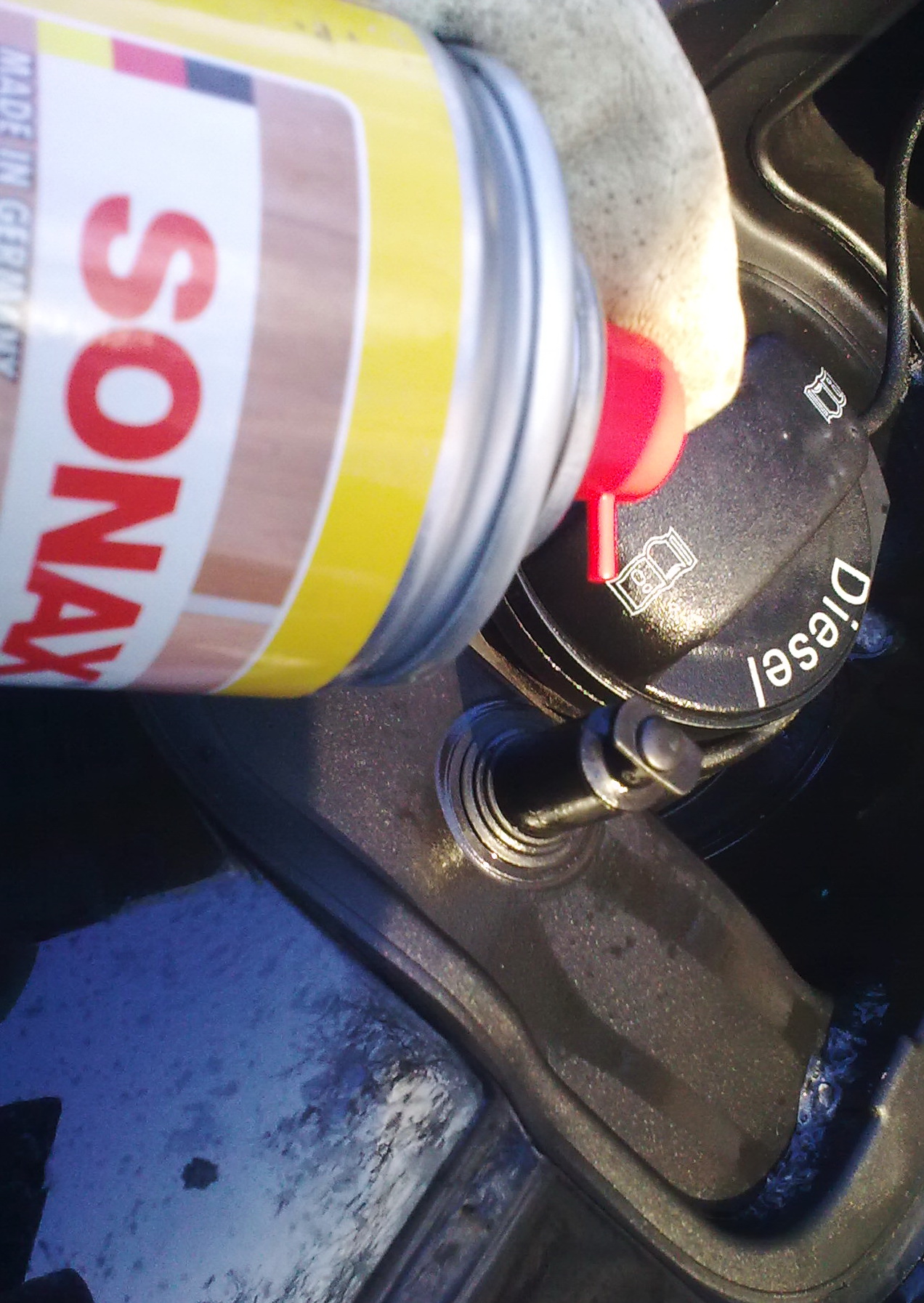

    Я этот шток обливаю прям сверху, когда он в выдвинутом состоянии.
    Пока не подводило...

    У меня эта пимпочка, на А5 ломалась, если не открывается, то внутри есть такая красная штучка, за нее дергаешь, и откроется. Вообще, у А5 все время с этим проблема была.

    Вот именно такой штырек и именно так обливал, не помогло). Только не WD, а силиконом.
    Кате - Изнутри не вижу, что бы открывалось. Из багажника.
    Вове - резиночки съёмный тоже вроде нет.

    Так и я не WD, это силикон.
    Как вариант, твой силикон был какой-то "не морозоустойчивый"
    Мой всегда остается "жирным" и не теряет смазывающих характеристик :umnik:

    Проще купить смазку (не спрей!) для замков. Ими дилеры петли мажут.
