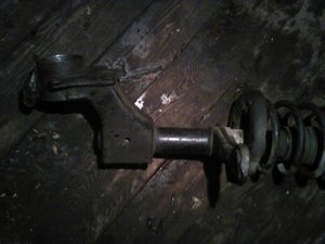

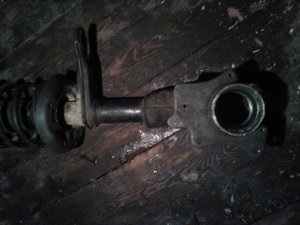

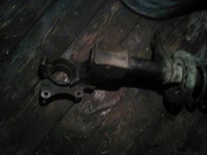

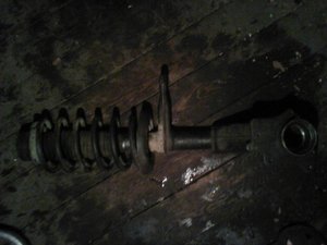

    Купил и обнаружил странную стойку :confused: Не сходится с книгой по описанию и внешним видом .1988 год фото добавлю, подскажите что это???какой ступичный подшипник туда идет диаметр внутр 36.5 наружний 72

    Стойка сплошная, кулак не отсоединяется, подшипник должен быть с наружним диаметром 68

    Нет ничего отечественного. Выбивай старый, лезь в экзист и по номеру и по размерам внуреннему и наружнему пробивай. Оптимал 101147 недорогой поставь, только без кувалды а прессом на станции и затяни хорошо.
    По применимости он для ауди Б1 :) но отличается от применимости на Б3 только отсутствием дополнительных гаечек и стопорных колец.
    Но все равно, сначала выбей стары подшипник и штангелем помнрь.
