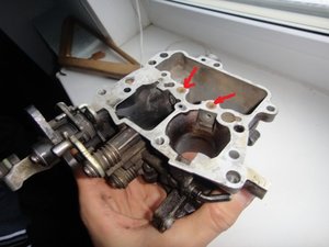

    f3fd9eu-480.jpg вот эти трубки вообще сьемные? у меня достать не получилось а там же отверстия забиться могут

    вот эти трубки вообще сьемные? у меня достать не получилось а там же отверстия забиться могут[/quote]
    там вроде все запресованно кроме двух которые выкручиваются, трубка в средней части карба и маленький жиклер в верхней части

    эти трубки не съемные, их трогать не нужно. как вариант подобрать сталистую проволочку и попробовать по елозить туда сюда, но без фанатизма! иначе ещё обломиться и вообще карб на свалку. Подобрать можно используя газовую форсунку горелки на плите на кухне или в запасную форсунку от неё.
