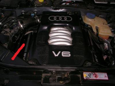

  18. vovan
    vovan Bad e-mail
    1 янв 2003
    564
    A6 2,4 ALF Q 98г
    Не догоняю. Это какую гофру сдергивать то надо? Тонкую , которая вниз уходит?
  19. Alex_z
    Alex_z Старожил
    13 июн 2008
    17.811
    Корея Северная
    A6 C6 3.0TDI 2008
    я так понял,что вот эту:
  20. rft
    rft Старожил
    22 янв 2007
    7.580
    a4-2.0 q5-2.0t
    да, эту.
