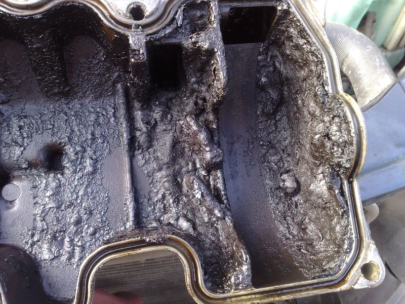

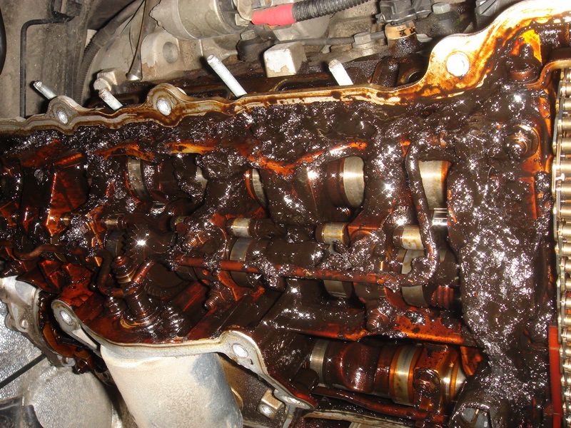

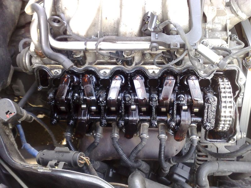

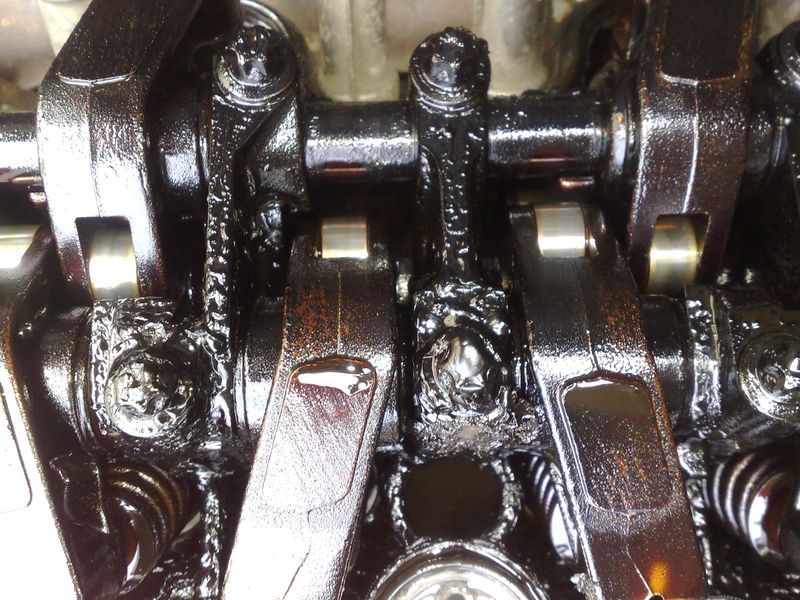

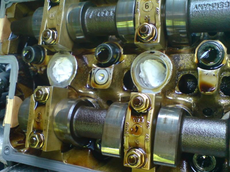

    менять масло раз в 15000, при таком грязном бензине, смерть двигателю. нельзя смешивать разные масла, + на рынке много подделок, особенно кастрол, и у кастрола огромный угар.
    Масло Castrol Magnatec 5W-40 замена раз в 15000 двигатель Mercedes-Benz
  17. roadall
    roadall Заблокирован
    23 май 2011
    1.242
    A8 4.0 biturbo
    В мануале написано, что в тяжелых условиях работы рекомендуется менять масло каждые 7500 км. К тяжелым усл работы относятся: пробки, загрязненный окр воздух, низкое качество бензина, перепады температур и тд

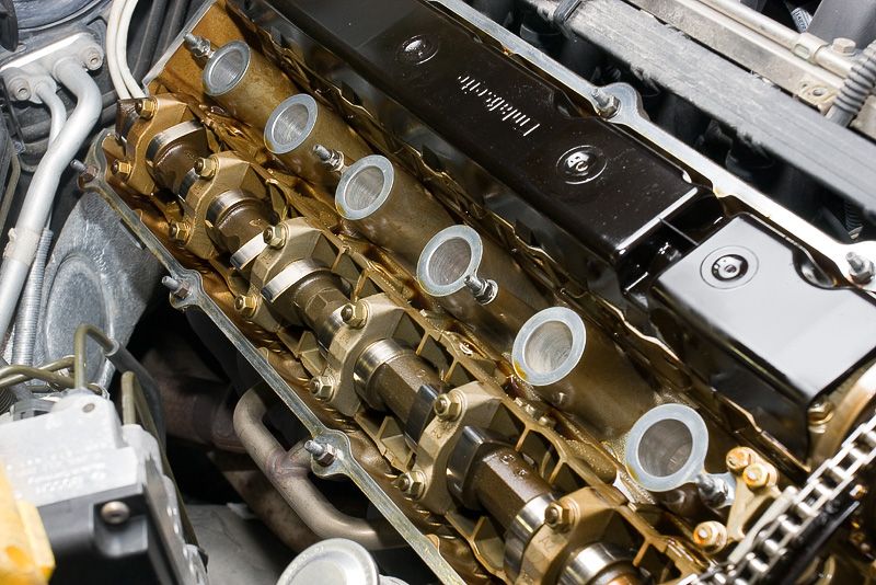

    Масло Castrol 0W40 пробег без замены 30 000 (межсервисная рекомендация) автомобиль BMW дилерское обслуживание.
  19. roadall
    23 май 2011
    1.242
    A8 4.0 biturbo

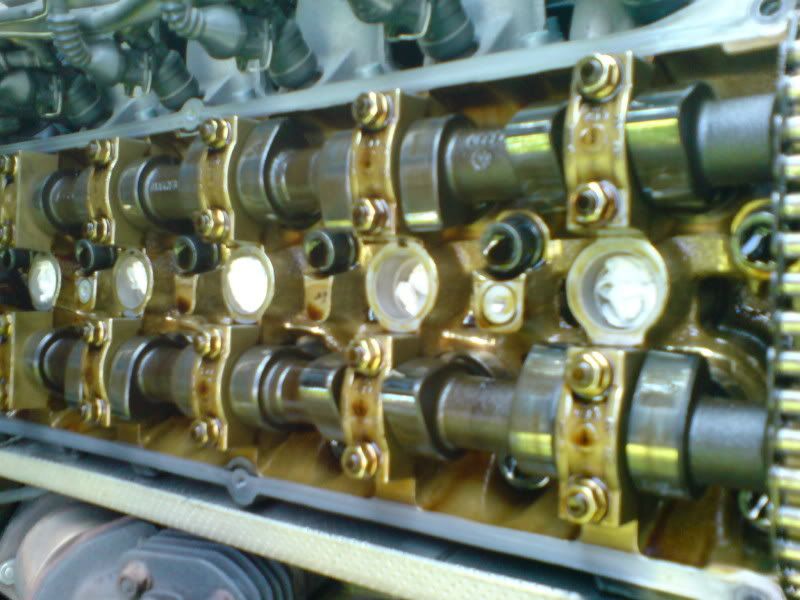

    Масло Mobil 1 0W40 USA (не путать с тем что продают у нас) мотор Audi S6 2.2 1996г. пробег 202 000
    Масло Mobil 1 0W40 USA (не путать с тем что продают у нас) пробег 330 000, дигатель Ford Mustang
