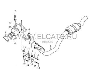

    Отдал сегодня свою S5 в Ауди-Таганку на замену подохших ранее катализаторов (подохших видимо в следствии неуемного ужора масла). Машину забрали и ни ответа ни привета... Мастер сказал минимум 2 дня. Что там можно менять 2 дня? Получается сменить катализатор такое гемморное дело? Как это вообще-то делается, кто знает технологию? (Так, мне, для общего развития... :)

    крепится то судя по рисунку тремя болтаатми к коллектору .......только что бы долезть до них, наверняка придётся опускать ,вывешивать двигатель с коробкой .....:shock:

    Делов на пару-тройку часов там, ИМХО.

    причем это с длительными ковыряниями в носу и кофебрейками.

    Я тебе когда звонил, как раз сидел у дилера общался с ребятами.
    Сказали чтоб сменить каты-нужно опять вынимать двигатель, поэтому работы реально на 2дня, причем без перекуров.
    И еще сказали: странно что при замене двигателя не заменили каты...Типа по технологии положено...
