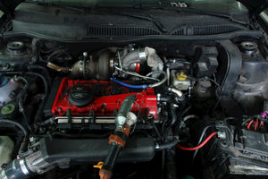

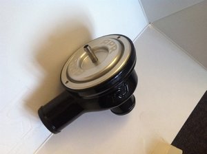

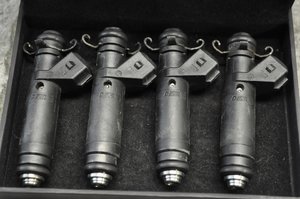

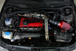

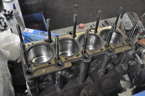

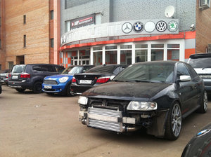

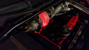

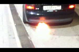

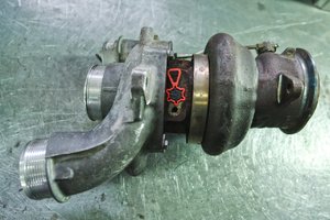

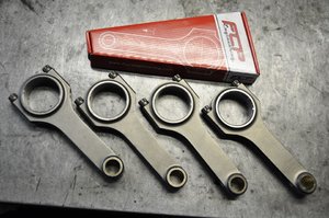

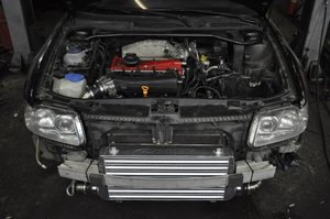

    Всем привет, решил поведать вам о своей затеи, сделать из старенькой ауди зажигалку, которая даст прикурить новым современным топовым тачкам))) на титул самой быстрой и тд я не претендую)) строю для себя и для души)))
    Вот что я имел изначально: 1.8T модель BAM (самый крепкий 1.8 из своих собратьев) Турбина К04-023 с завода 224 HP с хорошим чипом и выхлопом можно достичь 260-270 сил. Но потом мне этого стало мало))) Я обратился к Сергею из AGP motorsport и тут понеслось:
    Спеки:

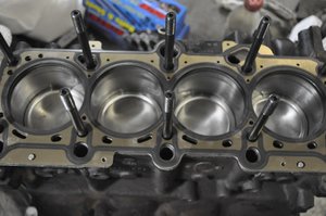

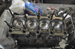

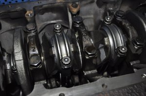

    1) Чугунный Блок BAM (точнул его на 3 сотые (был минимальный элипс))
    2) Коленвал BAM
    3) Поршня BAM (С завода идут с кованным напылением и имею степень сжатия 9.1) и Самое главное они под 20 палец
    4) H-образные Кованные шатуны FCP Engineering

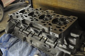

    5) ГБЦ Ширококанальная AGU

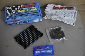

    6) Шпильки ГБЦ от фирмы ARP

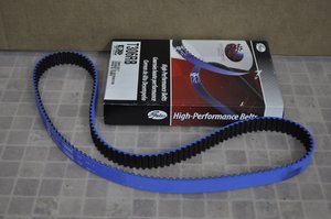

    7) Усиленный Ремень ГРМ фирмы Gates High-Perfomance Belts
    8) Толстая прокладка (бутерброд из двух штатных) для снижения степени сжатия до 8.8-8.9
    9) Холодные свечи NGK PFR7Q
    10) Впускной коллектор ширококанальный AGU

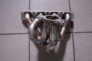

    11) Выпускной Коллектор twin scroll Castom AGP motorsport

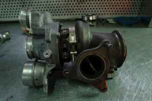

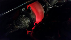

    12) Турбокомпрессор Borg Warner B03 twin scroll — A1330900280 (От MB CLA 45 AMG)
    13) Актуатор Kinugawa Разборный Пружинка 0.8 BAR

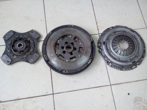

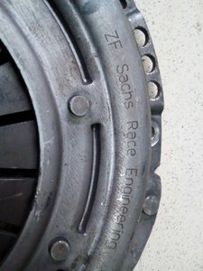

    14) Сцепление Sachs Race Clutch Kit for VW 02M 6 Speed.

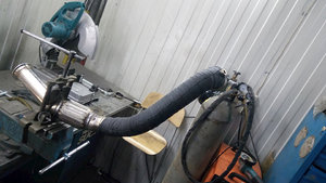

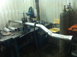

    15) Полный прямоточный выхлоп 76мм AGP motorsport (Скоро будет с изменяемой геометрией)
    16) Фронтальный интеркуллер 600х300х76 с 2.5 трассой (63мм)
    17) Форсунки Siemens Deka 630cc

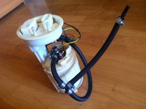

    18) Топливный насос BOSCH 044
    19) Байпас APR R1
    20) 4 барный регулятор
    21) Фильтр Нулевого сопротивления BMC
    22) Расходомер RS4 B5 (90мм)

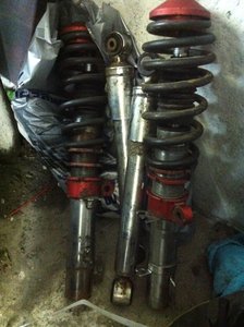

    23) Винты (Coilovers) KONI

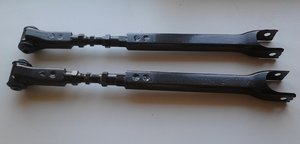

    24) Задние регулируемые развальные рычаги Custom

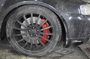

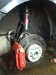

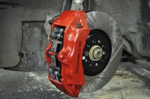

    25) Тормоза передние Brembo 6ти поршневые от Porsche Cayenne 17Z под 334 тормозные диски от Golf IV R32 (Stoptech), Армированные шланги Brembo
    26) Индивидуальная настройка AGP motorsport на 2 bar по воздуху имеем 345 грамм/сек (на пересечете получается где то 431 HP с коленвала)

    СЖ снизить, что б дуть можно было больше) Есть конечно Готовые варианты толстых прокладок любой толщены от 034 и тд, но у меня попал проект под курс 70 :D и многие позиции покупал по космическим деньгам, собственно по этому нету строкера, поршней JE и много где пришлось себя зажать...) шибко дорого выходил проект) а цель была 400+ для города, оставив климат, всю электрику, музыку и тд) пообщавшись с "пендосами" понял что можно и на сток поршнях BAM осуществить задуманное)

    Ща глянул))) у меня 2а пункта 7 :D Если про ремень речь шла))) то у меня есть клуб любителей 1.8Т и мы оптово заказали ремень усиленный) а я один фиг менял весь грм и тд. все новое ставил. А ремень усиленный выходил тех же денег что и сток) решил купить усиленный)
  9. Скиталец
    Скиталец Живу я здесь
    12 дек 2003
    3.481
    1000+nm
    Занижать сж это прошлый век.
    Мульт про то что англичане ружжа кирпичем не чистют помнишь?
  10. Kirill95
    Kirill95 Участник форума
    18 фев 2013
    127
    S3/8L 1.8T 02г
    хз чо за мульт))) помню это в повести "левша" :D ну и? Типа я тот русский что кирпичем чистит?)))) Блин, ну по другому степень не уменьшить... А дуть хочется :D
  11. Скиталец
    12 дек 2003
    3.481
    1000+nm
    Там и так вытеснителя полноценного нет, а еще и мотор разжат.
    Наоборот хочешь что бы мотор ехал , надо повышать степень и дуть меньше в колектор , а больше в мотор

    Турба накачивает:
    на 2800 уже 1 бар
    на 3500 1.5 бара
    на 4200 2 бара

    вопрос продувки, эффективно накачать в камеру сгорания, отработать и эффективно выпустить, не забыв отработать на турбине. И еще смотря какие обороты продуть, получить момент внизу или мощность. Но без серьезного запила железа на этих моторах приходится дуть во впуск и расжимать

    На такой турбе дышащий и не разжатый мотор к 5тысячам в коллекторе должен оставлять 1 бар. Не более. И раздуваться тот же бар на 2300-2400, не более.
