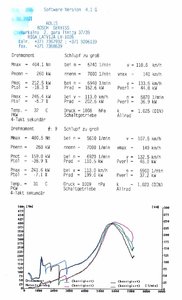

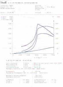

    Выкладываю показатели с мощностных стендов.
    Первый сделан в Германии в 1998 г.
    Второй в Латвии в 2001 г.

    Что и требовалось доказать - сильно "горбатый" мотор - иного и быть не могло на KG. А в автоспорте ценится момент и его "полка", а ее то как раз тут толком и нет...
