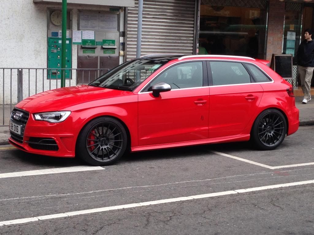

    RS нет по ссылке, но S есть :)
    Например вот тут мне стало понятно, что 18 маловаты:
    225/40/18

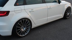

    В продолжение темы ABT ставит в круг 9.0 ет40 с шинами 235-35/19
    Сомневаюсь я немного :shock:
    Вот что мы ставили на А3 / 19*8.5 ет35 с шиной 225-35/19 в притык , шире уже никак. (Я сейчас про попу)

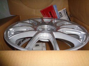

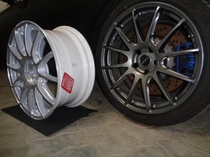

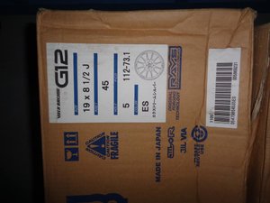

    почитал вас, не выдержал)) пошел достал свои обновки софткал))
    G12 от Rays на "зиму" думаю.
    у меня они же на m5 как "зимний" комплект :thumbup:
