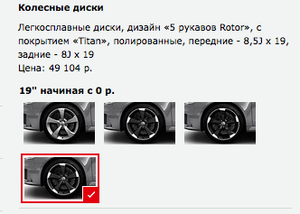

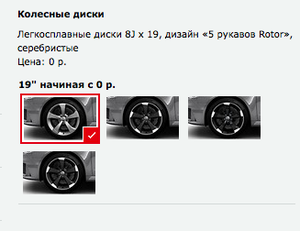

    Какая комплектация у Вас? Разноширокая - это опция.
    Переход возможен конечно, главное чтоб высота осталась 35.
    На брембо- ставили 18 с правильным вылетом. встает все четко. Полистайте тему, есть и фото и где можно приобрести. А вот на счет керамики, не думаю что кто то поставит.

    Это как так? Что за опция такая?
    Машину заказал со всеми опциями кроме украшалок, люка и сидений.
