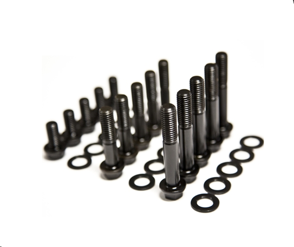

    есть же комплект усиления болтов кардана, не пробовал никто?
    http://store.redlinespeedworx.com/product-p/audi_ttrs_prop_shaft_hardware_.htm

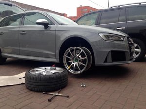

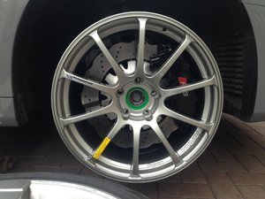

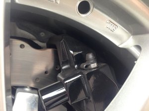

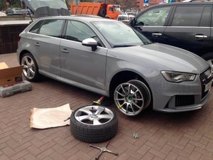

    Audi RS3 8v диски R18
    Часто задаваемый вопрос :shock: подходят диски R18 (Audi RS3 8v) на большой тормоз Brembo 8 pot !?
    ДА , Brembo ok :thumbup:
    Примерка прошла удачнО ... ;)
    На Audi RS3 8v подходят диски R18. Зазор внутренний есть и не маленький=это я про высоту суппорта.
    Параметры можно выбирать ...
    18*9.0J +35 , +40 , +45 , +48
    18*8.5J +35 , +40 , +45 , +48
    18*8.0J +35 , +40 , +45 , +48
    Параметры сток (заводские)
    19*8.0J +49 5*112 цо 57.1 / шины 235-35/19
    Разноширокий комплект (Доп опция)
    Перед 19*8.5J +53 5*112 цо 57.1 / шины 255-35/19
    Зад 19*8.0J +49 5*112 цо57.1 / шины 235-35/19
