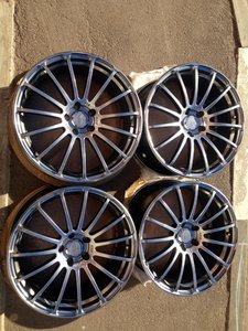

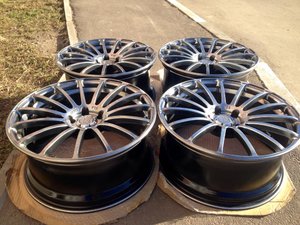

    По просьбе...доп фото дисков :nod:
    ковка AVS F15 19*8.5 ET45 5*112
    Вес диска 9кг.:thumbup:
    Цена 70т.руб.

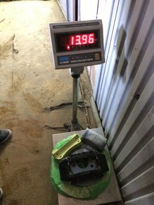

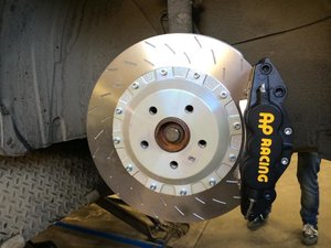

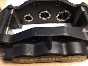

    поставил на днях обновки свои + были сделанные новые поршни для более эффективного отвода тепла от суппорта
    на круг скинул 7 кг, стоковая система весит 35 кг

    Женя я так понимаю 18*9.0 ет50 без проблем лезут?!

    19 с зазором 1см, 18 еще больше
