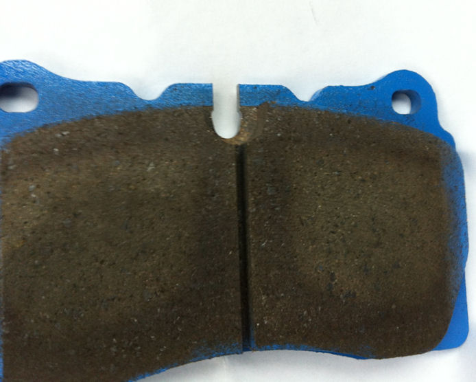

    #2507 Stanochnik, 27 окт 2013
    Разобрали тормоза, датчик действительно один - дурь полнейшая, да еще и слева, а в России обочина справа и грязь вся тоже там же, правое колесо то умирает быстрее. Диски оказались поведенные, пришлось купить новые - оригинальные. За колодки спасибо Trollebas, купил в урт два варианта один 50-700С, другой на зиму за 3т.р. И заморочился (тк работаю на производстве и сам инженер-технолог), и сделал на колодках Endless посадочные отверстия под датчики, немножко сдвинули паз (потом пожалели) в центр колодки, тк там прорезь на накладке, чтобы не делать тонких пятен на плоскости контакта. Но в сервисе сказали лучше оставить, как было, а то там пластина мешается. На втором комплекте сделаю как было на оригинале. Диски думаю тоже восстановить, правда после проверки на биение (если большое-выкидываем). В результате потеряно 3 ч. личного времени, машинное время для обработки одной колодки около 2-3 мин.

    Подскажи а датчик Ты со старых колодок снял -переставил или новый отдельно покупал?
    Мне проточили у дилера диски на 11ткм (било сильно)-после этого еще 14ткм проехал все ок.
  10. Stanochnik
    Stanochnik Новичок
    6 сен 2013
    45
    RS3
    У меня была следующая ситуация: первую замену колодок я сделал у дилера, поэтому датчик они на них поставили новый, проехал я на них километров 500 и понял, что надо что-то делать с дисками - било сильно. Проточить у меня в местном сервисе не смогли, сказали диски слишком большие, поэтому я купил новые, датчик снял с колодок которые стояли со старыми дисками и поставил на Endless, он за 500 км умереть не успел.
