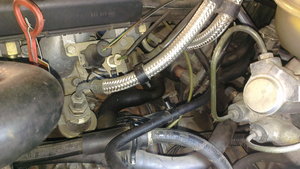

    Проблема такая: 7а мотор был переставлен в аудюху Б2. вроде всё подключено, но из второго термостата выходит труба охлажденя, которая оборвана. пытался проследить куда она идёт и как то без успешно.
    Буду очень благодарен если кто нибудь сможет помочь. попробую указать на фото, какую трубу я имею ввиду. 20140710_185427.jpg
    радиатор подклчен.
    заранее спасибо.

    а что такое второй термостат??? может патрубок от вентиляции картера оборван?? ( по фото ваще ничего не ясно )

    термостат это наверное патрубок, я на русском не особо знаю названия, он так и перевёлся в перевдчике -термостат. его функция не пускать охлаждающую жидкость в двиг пока он не прогреется. там их 2 одинаковых на блоке движка, с правой стороны. из первого патрубка (тот что ближе к морде машины) труба подключена к радиатору. из второго патрубка оборванная труба и отследить её в отсеке для двигателя я не мог. под тачку не лазил

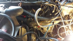

    Вот что получилось:

    судя по эльзе это сапун №23
    а твой шланг это №8

    это патрубок вентиляции картерных газов
