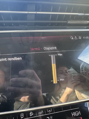

    масло сегодня поменяли, вот что показывает mmi

  8. Сандро 255
    Сандро 255 Новичок
    30 окт 2012
    17
    Пермский край
    Audi Q8
    Долить 250-300 грамм, будет показывать max
    mikimark нравится это.
  9. mikimark
    mikimark Новичок
    11 янв 2024
    6
    Я просто не понимаю, почему его не залили на макс в салоне
  10. Cr24
    Cr24 Живу я здесь
    2 май 2012
    2.028
    Башкортостан респ.
    Q8
    Допустимо и до уровня max доливать, однако большинство считает, что рациональнее до 3/4 от уровня max. Так что сейчас уровень масла в автомобиле (судя по фото) в полном порядке
  11. Garage.Inc
    19 дек 2006
    17.632
    Литва
    cannondale sl2
    потому что это не требуется...
