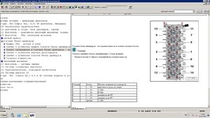

    всем привет!!! Парни , помогите пожалуйста . Не могу найти моменты и порядок затяжки гбц 6.0 tdi . Ещё бы мануал как цепь выставить . Помоги кто чем сможет .

    Если при ударе повредился блок -картер (а пока совершенно непонятно как это выдержали анкерные шпильки ) , операция по восстановлению может получится не меньше .. Поэтому про простоту мотора я бы говорить не спешил ...Порядок я посмотрю. Для того чтобы установить ГБЦ (не забывая дополнительно нанести герметик на прокладку ГБЦ красные линии) надо снять плиту рапред. валов и там один болт действительно может представлять трудности
