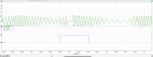

    Всех приветствую! Audi Q7 BUG,2006г 3.0tdi
    Авто не заводится-через какое то время может завестись...
    Ошибка P0321ДПКВ сигнал не достоверен.
    ДПКВ поставил новый результата нет....На плаке заводится и работает!
    Прозвонил под нагрузкой питание на ЭБУ..
    Синхронизация в норме.
