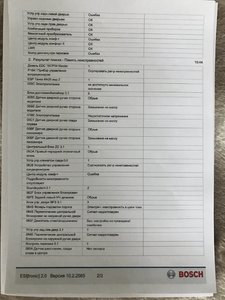

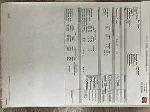

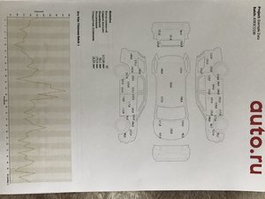

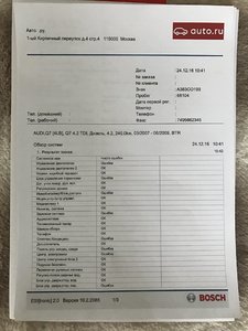

    Отчёт
      371,3 КБ
      83
      378,6 КБ
      86
      255,6 КБ
      73
      342,8 КБ
      78
      370,3 КБ
      70

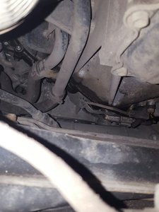

    отчет толком не читал, фото не смотрел?
    это классическая проблема как ауди, так и бмв на таких моторах.
    масляное запотевание на стыке акпп и мотора.
    можно конечно сальник поменять, но через несколько тысяч км будет тоже самое.
    под свою залезь и увидешь тоже самое:hi:

    вроде четко написал, что делал локальный окрас крышки багажника и арки заднего правого крыла.
    собственно диагностика это подтверждает.
    детали кузова никакие не меняны и все остальное в заводском окрасе.
    совсем тему не читал???

    Лобовое, кстати, родное стоит. ни разу не менялось. Скол всего один, его и сфоткали. Но он снизу слева. На обзор вообще не влияет. В остальном лобовое чистое. Менять вообще смысла нет.
    Единственное, с уровнем масла они погорячились. Написали, что ниже уровня. Я щас специально сам перемерял щупом, как в мануале написано, все в норме. Уровень четко по середине на щупе в зоне "b".

    Недавно читал кое-что по этому поводу (т.к. хотел купить А6 3л дизель, там у неё тоже "сальник потел").
    Проблема эта в основном на 3-литровых моторах (на 4.2 очень редко,тем более на малых пробегах). И течет там в 9 случаях из 10 не сальник,а задняя крышка мотора (на заводе мало герметика кладут,со временем щель образуется,). Устранение - съем коробки, переклейка крышки (ну и замена сальника заодно). Стоимость работ - несколько десятков тыс. руб.
    Кстати,на 4.2 сальники другие стоят, надежнее чем на 3.0.
    Вобщем как я понял,для мотора 4.2 это не характерно совсем

    29 дек 2013
    1.856
    Cayenne 958
    у меня 4,2, с момента покупки (пробег был 124) такая же картина была. В сервисе сказали, что лезть не надо, а только в случае ухудшения ситуации. Проехал 60, проблем нет.
