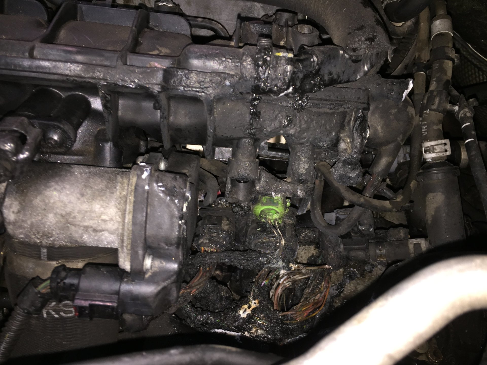

    Конечно твоей прошивке тогда конец. Твой выбор рисковать возможными оплавлениями и возгоранием (сам видел сгоревший насос ОЖ и пол мотора на А6 в сервисе) и ездитл на чипе рево, либо поставить ноакю прошивку и новый насос ОЖ.

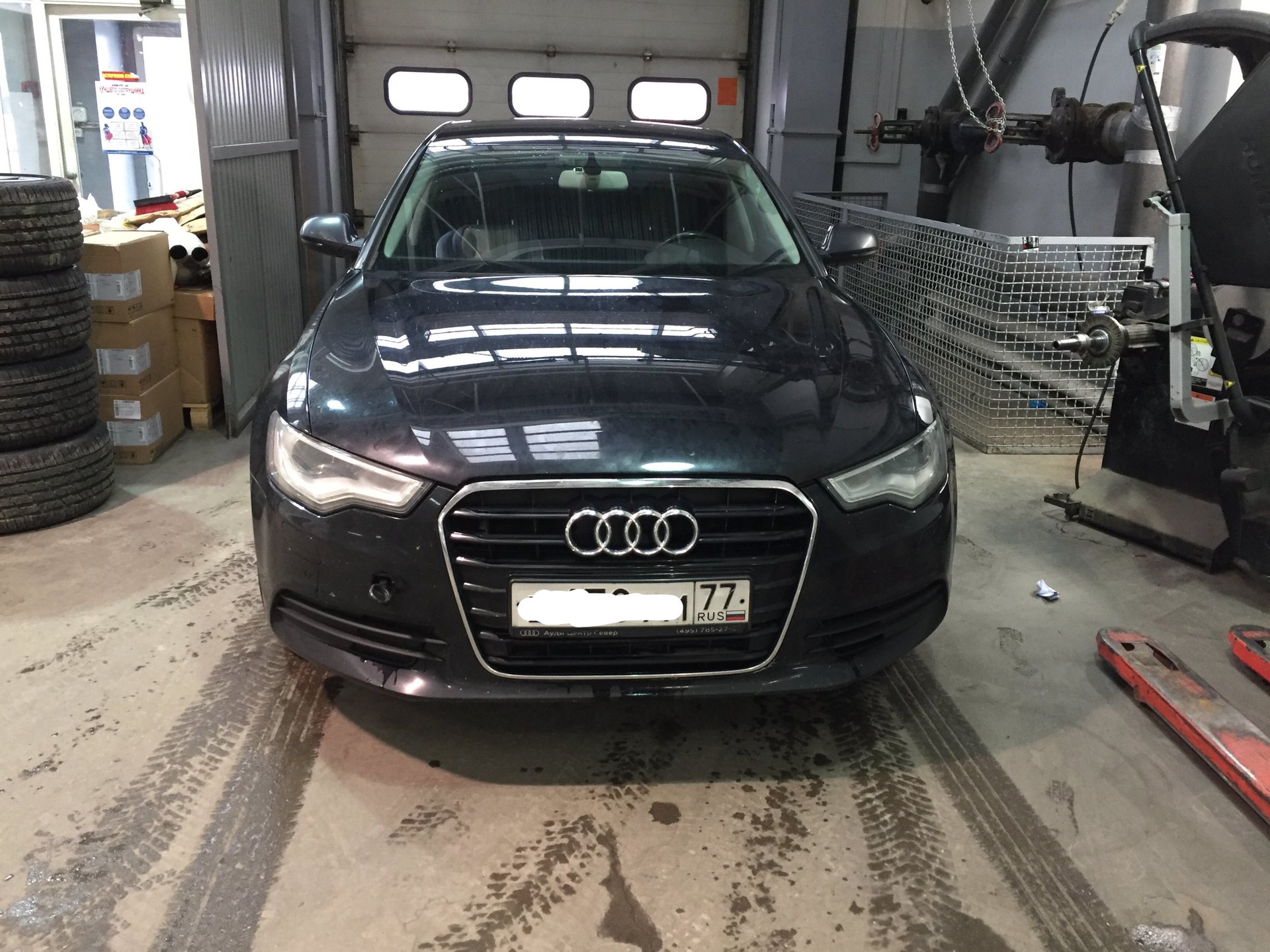

    Вот сам видел у дилера А6 на 2,0 tfsi после возгорания этого насоса ОЖ привезли. Менять насос и прошивку 100% не думая ни о каких рево чипах. Машина и безопасность дороже.

    Не баламуть народ. У тебя вселенский заговор вага! Прошивки!!! Прошился на 0002 или 0004 ? :uhoh:
    Здесь тупо мотор, сначала пытались прошивкой ограничить его работу, теперь меняют и сам мотор.
