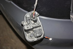

    Кто знает как разобрать задний фонарь вышеуказанной машины.
    Не горят габариты с правой стороны стоп сигнал и поворотник в порядке.

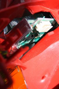

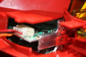

    При снятии видна плата с тремя проводами на которых присутствует правильное питание и земля тоже есть.При сравнении с левого габарита напряжения соответствуют.Вопрос как вытащить эту плату?
    Фото прилагаю
    Заранее благодарю откликнувшихся!!!

    ЛЕД фонарь??
  3. Рихард
    Рихард Новичок
    13 июл 2010
    4
    Ford C-Max
    Да на светодиодах

    6.113
    w213 c253
    огда фонарь меняется в сборе))

    таже проблема у меня) правильно понимаю что чтобы вынуть фонарь нужно открутить ТРИ гайки - одну пластиковую. две металлические конусообразные - и фара вылезет назад??
    у меня габарит светит вяло. иногда вообще тухнет.

    Да габаритную фару снять легко как вы сказали выше, а вот дальше разобрать этот фонарь это получается как я понял нужно каким то образом отклеить или разрезать красную накладку
    Видимо придётся менять
