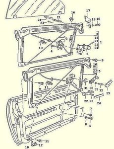

    Вадимыч, будь ласка, объясни что крутить! у самого такаяж байда (закрываю пасс дверь, толкая стекло), знаю что прижим отрегулировать моно, а как - не знаю :shock: сипа.

    болты под номерами 9 и 11 надо приоткручивать и регулировать рамку со стеклом . Постараюсь сегодня сделать фоты. S2 - круто! :rock: :rock: :rock:

    сипа, т.е. болтами 9/11 регулируется прижим стекла к стойке, так? ждем фотки!
    блин, я ж там шумку сделал... :unhappy: отдирать чтоли...:mad: интересно, а если саму дверь подрегулировать - этим помочь моно? у меня зазор бывает в верхнем левом углу тока... (пасс смотреть снаружи)

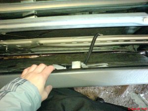

    Вот и фото собсно.
    Начинаем со съема обшивки

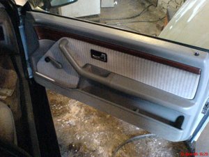

    #11 Вадимыч, 17 фев 2006
    Ответ: Ауди купе - регулировка дверей

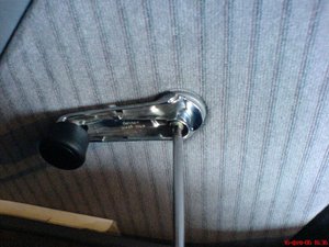

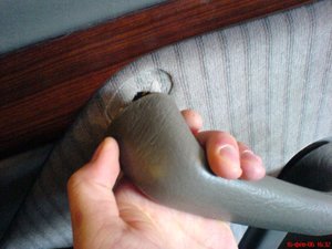

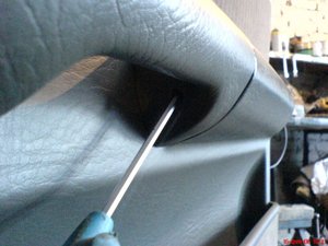

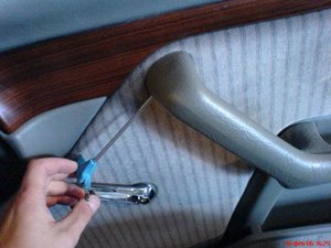

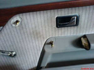

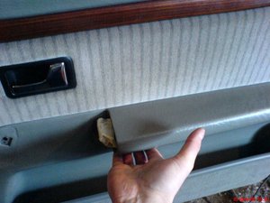

    Фото. Снимаем обшивку. Шестигранник на 4. Надеюсь все знают как снимать накладку рчки стеклоподъемника? Хотя наверное это только у меня такой анахронизм :D

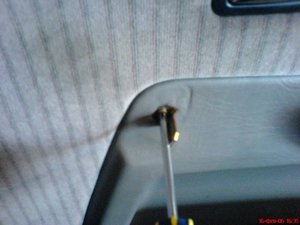

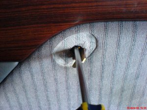

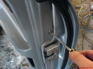

    Сняли ручку, видим саморезы креплений ручки, выкручиваем.

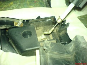

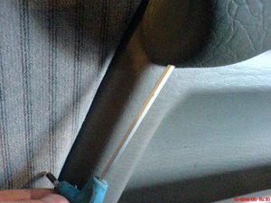

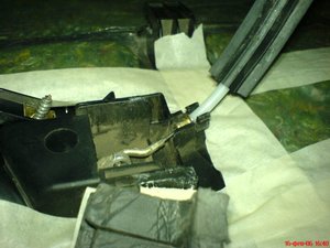

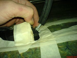

    Выкрутили все саморезы, тянем обшивку вверх, подбивая легкими ударами снизу. Отсоединяем тросик ручки открывания. Там все просто.

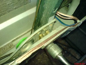

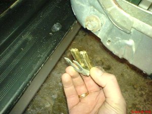

    #14 Вадимыч, 17 фев 2006

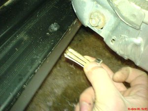

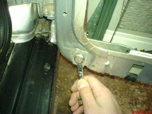

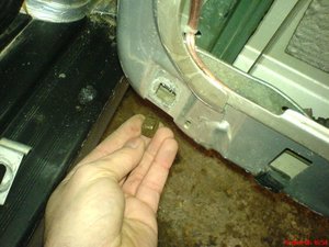

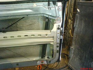

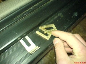

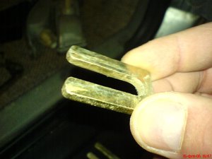

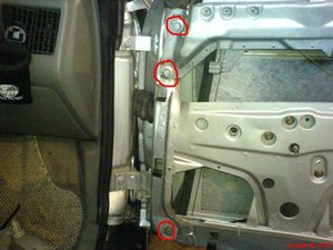

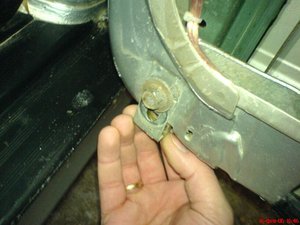

    Видим голую дверь. Видны болты, которыми крепится стеклоподьемник с рамкой в сборе. А вот и пластинки подкладочные, если их нет, то нужно чем-то их заменить, они каждая шириной ~5-6 мм.
    Можно подложить широкую гайку. Также всю рамку можно подвинуть вверх, приоткрутив 6 болтов, о которых я писал выше и методом научного тыка добиться плотного прилегания стекла к уплотнительной резинке. Собирать в обратной последовательности. При установке обшивки стекло лучше опустить вниз, так удобнее попадать по креплениям и фиксатору двери.
