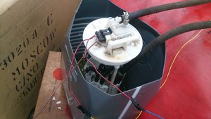

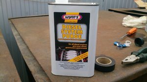

    Промыл себе топливную систему своими силами, если честно стало жалко деньги отдавать ОД, да и интересно было самому. Купил промывку Wynn's для дизеля (340р за литр) и понеслось)))

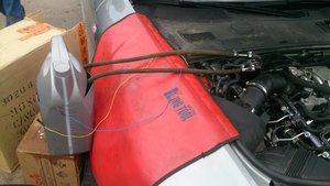

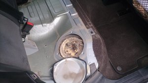

    Отключил насос в бензобаке, вырезал канистру от тосола и туда залил промывку( емкость может быть любая, главное чтоб потом насос уместился) . Затем опустил во внутрь канистры рабочий бензонасос, в моем случае попался от Матиза)))
    Снимаем шланг подачи с топливного фильтра и подключаем к насосу, а обратку закидываем в канистру. Провода от насоса накидываем на клеммы и запускаем движок. 15 минут работает на холостых, затем даем отдохнуть минут 10 и повторяем процесс только меняем обороты. На всю процедуру было потрачено примерно 800 грамм промывки.
    В конце все подключаем обратно, заводим авто и вперед!!!
    Фото на телефон за это сори, да и фотограф из меня не очень(((
    Спасибо Всем кто зашел и потратил свое время на мою лабуду)))
