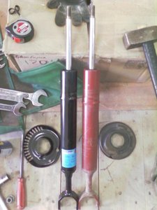

    Да нет Владимир, влияют:
    Когда менял аммо со спорта на стандарт, у аммортизаторов на спорте высота центрирующего буртика под нижнюю чашку пружины была на 2 см ниже, чем на стандарте, значит при одинаковых пружинах и машина будет сидеть ниже на 2 см
    Слева на фото: Sachs 170811 (стандарт),
    справа на фото Sachs 8D0413031BN (cпорт)

    Вытачиваешь из металла обойму высотой 2 см. и ставишь под чашку спорт амортизатора. Вот и все дела.
