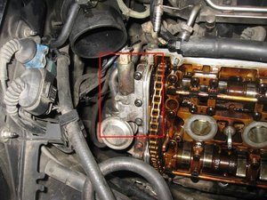

    а вообще походу где-то масло горит! вчера с машины вышел(а поскольку капот после газели прилегает не ровно(есть зазор с палец) почувствовал тот же запах. кинулся открывать капот, воняет - тут же поднялся ветер, я закрыл капот, через минуту открыл запах еле уловим, и тепло из движка почти не идёт.я грешу на горящее на чём то масло.

    блин, заставляешь меня потовряться, когда были на встрече- мое подкапотное-когда я полез туда и открыл капот-увидили белый дым горящего масла как раз за правой головой.(там выпуск как раз идет)
    недвано снимал воздухан и смотрел на заднюю часть правой головы -там все в масле вокруг ГНЦ. вот тебе и ответ. у тебя похоже также.

    правая - как сидишь за рулём или правая, как стоишь перед капотом?

    А4/B5 2,4л 01г.
    Правая, как сидишь за рулём, она же с той стороны, где воздушный фильтр

    понял. в гараж если закачу, обязательно гляну!!! да и если сопливит масло - эт тоже ничего хорошего!

    Вот ссылочка по замене прокладки: http://www.audi-club.ru/forum/showt...%E3%E8%E4%F0%EE%ED%E0%F2%FF%E6%E8%F2%E5%EB%FF
    вот сам гидронатяжитель:
