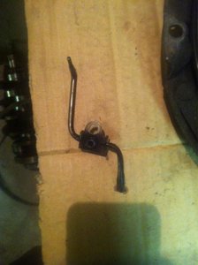

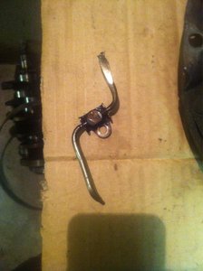

    Коллеги! Срочно нужна такая штука или её номер!!! ImageUploadedByTapatalk1415169464.615689.jpg ImageUploadedByTapatalk1415169479.759528.jpg

  12. _Frodo_
    _Frodo_ Завсегдатай
    24 окт 2011
    868
    А6 1.8Т была...
  13. $ВоВкА$
    $ВоВкА$ местный бдитель
    6 фев 2013
    2.252
    Новосибирская обл.
    S6/C6
  14. _Frodo_
    _Frodo_ Завсегдатай
    24 окт 2011
    868
    А6 1.8Т была...
    Ну он так-то мотор разбирает - собирает
  15. $ВоВкА$
    6 фев 2013
    2.252
    Новосибирская обл.
    S6/C6
    согласен! :shock:
    Судя по фото, рядом корзина лежит ......
    но я не помню в сцеплении таких деталек
  16. Spawn2Death
    Spawn2Death Завсегдатай
    9 янв 2010
    520
    Audi А6 2,7TQМ
    Судя по фото там коленвал )
  17. $ВоВкА$
    6 фев 2013
    2.252
    Новосибирская обл.
    S6/C6
    Неее, "колено" снизу, а прям рядом присмотрись ..... вроде корзина
  18. -tankist-
    -tankist- Завсегдатай
    15 ноя 2010
    569
    нива
    колено кстати от V6, маслофорсунка сломанная?
  19. MSY
    MSY Завсегдатай
    17 фев 2011
    528
    А6/C5 2.8Q '98 -> Allroad 2.7T AT '02
    Правильный ответ. Шатуном расплющило, уже сколхозил
    Корзина лежит)
