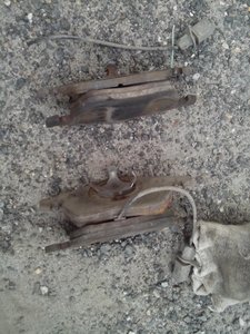

    А мы всё думали, какого она ругается на колодки. На левом колесе смотрели, нормально ещё было, а на правом даже провод отвалился.:rollingeyes::rollingeyes:

    Оказывается не зря ругалась ... )))

    я даже больше скажу, внешние могут ваще выглядеть как новые, а внутренние будут как на фото))
    надо суппорт обслуживать регулярно, чтоб равномерно изнашивались. тут целая тема об этом есть. начитался в свое время)) на своих столкнулся с этим..
