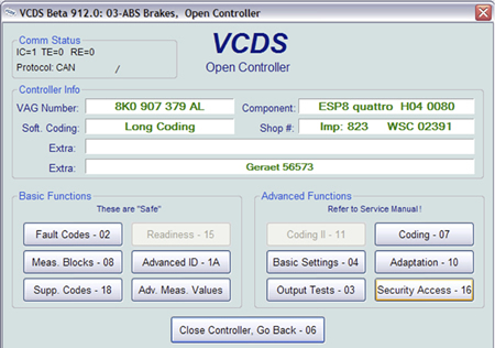

    Заходите в интересующий вас блок, например
    01 - Engine
    Нажимаете
    08 - Meas Blocks
    Далее выбираете нужную группу, например вводите 112 и наблюдаете за показаниями ДТОГ
