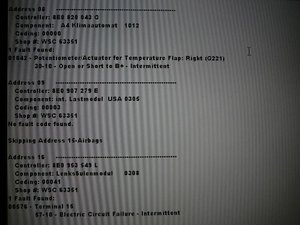

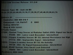

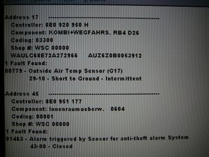

    Собственно, вот, что начитал из машинки. У меня вопрос. А обязательно запускать двигатель при чтении или достаточно включения зажигания?:uhoh:
    Насколько я понял, ошибки все не постоянные.

  6. Hett
    Hett Живу я здесь
    18 мар 2014
    1.723
    A6 C5 2.7TQ`02 АКП
    Лучше сбросить, поездить немножко и потом глядеть. Может там кто фишки снимал со включенным зажиганием.
    Заводить не обязательно, нужно педальку тормоза нажать и отпустить, чтобы он лягу проверил. Хотя не знаю для каких авто это актуально.
  7. _Frodo_
    _Frodo_ Завсегдатай
    24 окт 2011
    868
    А6 1.8Т была...
    достаточно зажигания у тебя ошибка по лямда зонду вот изза этого чек и вываливался еще и утечка в абсорбере тоже изза этого чек загорается

    По ДВС (01 блок) :
    1. проверить датчик охл жидкости на выходе с радиатора
    2.проверять кислородник
    3. -//-
    4. проверить вентиляцию бака (запуская тесты)
    По климату (08 блок) :
    1. для пассажира климат нормально работает?
    ошибка по заслонке G221
    По панели приборов (17блок) :
    1. ошибка по датчику наружной темп.
    (установлен снизу перед радиаторами)
    По блоку комфорта (45 блок) :
    1. 01463 - Аварийный сигнал от датчика противоугонной системы
    43-00 - закрыто
    (думаю ничего серьёзного)
  10. Spawn2Death
    Spawn2Death Завсегдатай
    9 янв 2010
    520
    Audi А6 2,7TQМ
    Кстати, у меня датчик забортной температуры подвирает градусов на 10. Говорят это из-за рядом стоящих радиаторов, типа это нормально. Ну так это нормально или имеет смысл сменить? )
  11. Hett
    Hett Живу я здесь
    18 мар 2014
    1.723
    A6 C5 2.7TQ`02 АКП
    У меня ничего не подвирает :)

    В общем сегодня вылез Чек снова, пришлось цеплять комп.
    Имеем снова:
    16840 - вентиляция топливного бака,
    01842 - по поводу заслонки климата справа,
    17698 - датчик системы охлаждения на выходе из радиатора.
    Думается мне, что чек из=за датчика системы охлаждения вываливается, ибо даже датчику кислорода ошибка не вылезла.
    А по климату... Вроде проблем не наблюдали с ним. Есть методика проверки всех заслонок у кого-нибудь? С компа запустить можно, чтобы посмотреть как там всё двигается или не двигается? Подскажите, плиз, или ссылкой киньте.:)

    Из за датчика темп на радиаторе врятли будет чек загораться, чек загорается из-за датчика на головке блоке (и то не факт (не помню точно))
    А вот из-за вентиляции чек будет гореть точно. Но, опять же он если система вентиляции не в норме, то чек должен гореть постоянно.
    Методика проверки климата:
    Подключаешь "васю" и заходишь в блок климата, там ищешь "тест исполнителей" и тестишь. Но, по сути только тест ничего особенного не даст, т.к. желательно бы знать, что именно это за заслонка чтобы наблюдать за ней в период теста.
