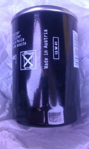

    еще вопрос назрел, руки не доходили спросить: после замены масла и фильтра (Mann W 719/30) при езде 2-3 мин на низких оборотах (1,5-2к) в пробке, начинает загораться масленка, пару раз пискнет и мигает раз 10, если газануть и подержать обороты >3к, то тут же гаснет... самое бананльное умер насос, но совпадение с заменой не дает мне покоя, еще читал мол фильтр не подходит по параметрам и движку типа масло тяжело толкать через него. кто что думает?
  5. _Frodo_
    _Frodo_ Завсегдатай
    24 окт 2011
    868
    А6 1.8Т была...
    а ты фильтр заполнял маслом перед тем как прикручивать?может там воздушная пробка?
  6. Павел 55rus
    Павел 55rus Завсегдатай
    26 мар 2013
    973
    А4/B6 1.8TQ 02гAMB

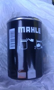

    вот что странно, что в одном магазине продают оригинал фильта, с клапаном внутри, а в другом без клапана, но тоже уверяют что оригинал, вот а какой должен быть???
  7. megarandom
    megarandom Участник форума
    8 янв 2013
    103
    A4 Avant 1.8T 1999
    да, до краев заливали
  8. _Frodo_
    _Frodo_ Завсегдатай
    24 окт 2011
    868
    А6 1.8Т была...

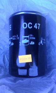

    http://passat-b5.ru/showthread.php?t=146287 вот такой должен быть оригинал 068 115 561 F все остальное или старые виды фильтров или подделка.
    я бы замерил давление.
  9. Павел 55rus
    26 мар 2013
    973
    А4/B6 1.8TQ 02гAMB
    а мне продали этот и уверяли что оригинал

    ну они почти правы, в оригинале идет OC470. Это похоже на старый "маленький" фильтр
    да, у меня была обратная беда когда давал газу, загоралась масленка.Но у меня сетка была забита в усмерть

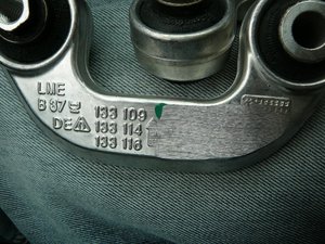

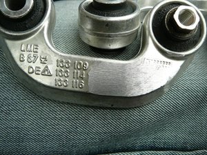

    Всем привет. Подскажите, пожалуйста, почему так?
      163,7 КБ
      41
      194,5 КБ
      33
  20. _Frodo_
    _Frodo_ Завсегдатай
    24 окт 2011
    868
    А6 1.8Т была...
    радуйся:) это оригинал со спиленым обозначением.Там спили кольца которые идут на оригинал.
