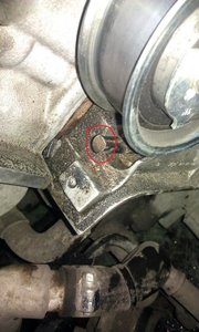

    Вова, Артем и Роман помните звук моего двигателя, я кажется нашел причину. как думаете возможно из натяжителя?

    чисто теоретически, если у него появился люфт, то очень вероятно. но тогда мне казалось звук был с другого места под твоим капотом... примерно, как у Вовки было :shock:

    звук как раз с той стороны,я уже не первый раз пытаюсь определить откуда звук, но там просто нечему стучать. да и на ролике выбоинка такая как будто по нему стучали. ну а точно узнаем когда соберу и заведу

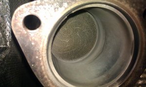

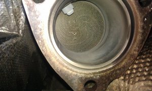

    сегодня снял турбину, сделал фото катализатора он вроде в идеале. скажите на сколько сильно натягивать ремень грм?

    Ух ты вот как он должен выглядеть))
    У меня чуток иначе было.
