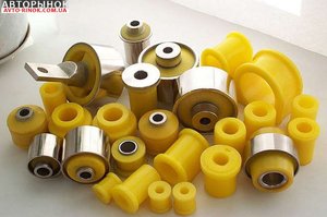

    а почему все делая ходовку, меняют полностью рычаги?
    почему нельзя заменить только сайлентблоки?

    Наверное потому, что стоимость сайлентблоков (лемфердер)+перепресовка+доп работы = стоимости новых рычагов

    мне кажется потому, что если многократно выбивать сайлент и запресовывать новый в рычаг, то ничего хорошего с этим рычагом уже не будет. + то ли это заводская запресовка, то ли грубо говоря "гаражная".

    я тебя наверное расстрою но гаражная от заводской ничем не отличается.....:)пресс они в африке пресс....

    +100)))
    Если палец шаровой живой - сайленты на замену и все.

    Называется "делать было нечего", на тему сайлентблоков на примере своей А6 С5:
    Комплект рычагов LEMFORDER 16500 руб.
    Сайлентблоки:
    лемфердер (оригинал)​
    4D0407181H​
    490 (985) х4
    4D0407182G​
    727 (939) х4
    4D0407183AC​
    909 (1431) х2
    4D0407515C ​
    308 (809) х6
    Итого: 8 584 (15 412)​
    Работа (в среднем) - 400 рублей за перепрессовку 1 сайлентблока = 6400 (без доп.затрат)
    З.Ы. А вот с задней подвеской всё печальнее - рычаги отдельно не продаются, всего в задней подвеске 18 сайлентблоков, на сумму (без скидки) ~14 тыс. (без стоимости работы)
