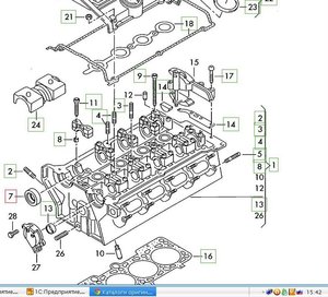

    сальники на распредах поменял, фазик заменил,цепь сменил.завел ляпота)))
  14. $ВоВкА$
    $ВоВкА$ местный бдитель
    6 фев 2013
    2.251
    Новосибирская обл.
    S6/C6
    блин, чё за сальники на распредах?:shock:
    покажи на схеме?

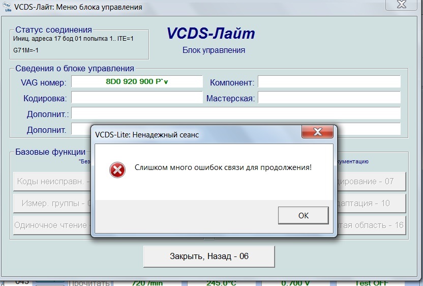

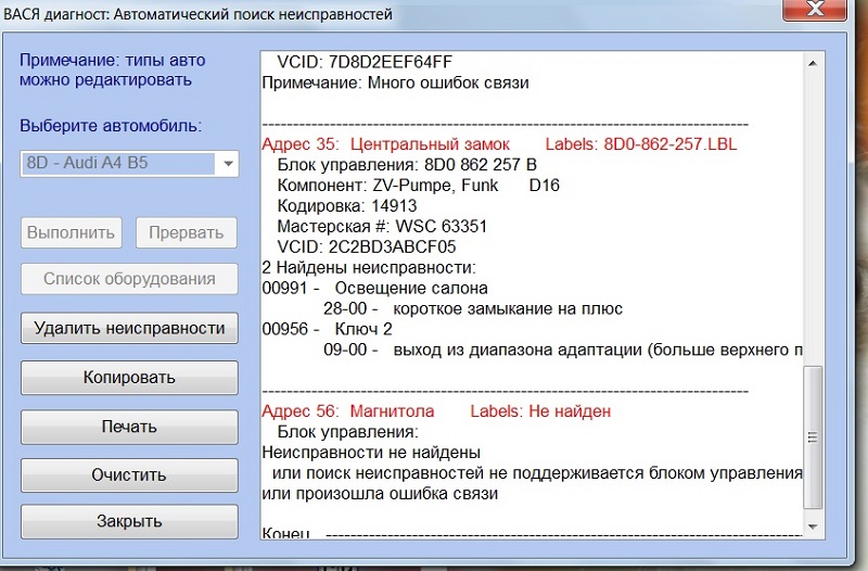

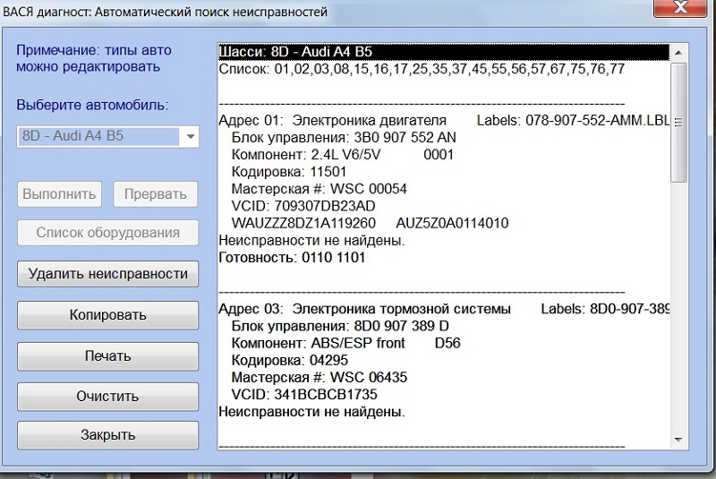

    У меня Вася 1.1: Открывает Двигатель, тормоза, центральный замок, климат, не пускает в подушки, иммо, приборку, магнитолу-пишет слишком много ошибок связи
    вот скрины
    То же самое и с VAG-COM311.rus and VCDS-Lite

    Именно так у меня в мороз и было. В блок даже ошибки не прописались. Выкл/вкл и все поехало)))
  18. Biruk
    Biruk Участник форума
    4 фев 2011
    462
    А4В6 1,8ТQ АМВ 04г. ручка....
    Попробуй другим шнурком подключиться. У меня тоже слетала связь с блоком Двигатель. У меня тоже Вася. Я им и в службу поддержки писал, и звонили они мне....пока винду не обновил и васю по новой не установил - ничо не помогло

    Такая же фигня была!
    Блок двс толком не читался. Я даже на обмене настоял им. Обменяли мне vcds за 3500 на васю за 4500 без доплаты! Когда вася пришёл попробывал ..., и тоже самое было! Винду переустановил и всё заработало! Я рад теперь! Думал у меня одного такое ...
