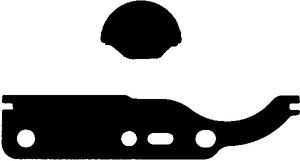

    под натяжителем и клапанную соответственно
  12. $ВоВкА$
    $ВоВкА$ местный бдитель
    6 фев 2013
    2.252
    Новосибирская обл.
    S6/C6
    под натяжителем которая, тоже на герметик?
    нет?
    она там одна?
    058 198 217 она?

    именно она их там две плоская и полумесяц, смазали совсем чуть чуть герметиком

    тоже так думаю!
    тем более лог написан коряво
  16. $ВоВкА$
    6 фев 2013
    2.252
    Новосибирская обл.
    S6/C6
    они?
