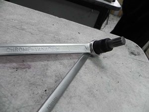

    и про ключик обгонной муфты не забудь а то намучиешься

  11. Павел 55rus
    Павел 55rus Завсегдатай
    26 мар 2013
    973
    А4/B6 1.8TQ 02гAMB
    вот он

    эт если я надумаю подшипники за одно заменить!
    Да?
    Так то он не нужен как я понимаю ....
    Где взять то такой???

  15. Павел 55rus
    26 мар 2013
    973
    А4/B6 1.8TQ 02гAMB
    да без него передний подшипник не поменять, я сам грани нарезал на горовке н13 или 14 не помню могу посмотреть, и фото если что скинуть. а там в помощь или помошник или тиски
