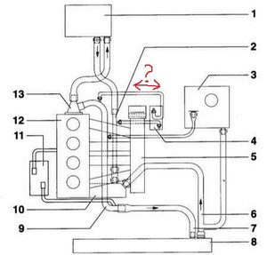

    А вообще вот конкретно интересующий меня вопрос:
    Куда циркулируется жидкость в этом патрубке???:shock:
  2. $ВоВкА$
    $ВоВкА$ местный бдитель
    6 фев 2013
    2.252
    Новосибирская обл.
    S6/C6
    Клубни, ну вы где все???:confused:
    Чё, неужели все спят:shock:
  3. Ratkov
    Ratkov Старожил
    22 май 2008
    9.835
    A6 4F 2.7 TDI 2008
    Вправо.

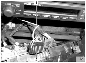

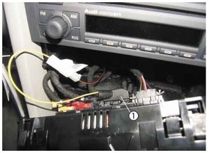

    Вот тут ещё не могу разобраться:
    Судя по мануалу вебасты к климату нужно подключаться через этот провод:
    А судя по мануалу гидроника:
    И как быть???
  20. EUS
    EUS Участник форума
    27 авг 2012
    480
    A4 Q AT BBJ
    у Вовы как карета в тыкву превращается, сразу рабочий день начинается...:lol: и не спится Тебе...
    Смотри мануал. Я в гидронике схему не помню.
    быть - по мануалу того, что Ты установил. потому как сигналы для активации мотора печки каждая система может генерировать по-своему. К примеру, одна может давать положительный импульс на реле, другая отрицательный или вообще сразу иметь силовой провод для питания мотора напрямую.
    Мануал русский у Тебя?
