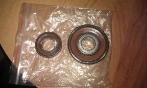

  5. Павел 55rus
    Павел 55rus Завсегдатай
    26 мар 2013
    973
    А4/B6 1.8TQ 02гAMB
    уже поздно:)! вот они виновники приятных звуков:D

    как поменяешь, отпиши номера пожалуйста! А то что то шумит! Толи ролик толи "гена" тоже ....
  7. Павел 55rus
    26 мар 2013
    973
    А4/B6 1.8TQ 02гAMB
    там надо смотреть по генератору, у меня бош стоит, а на ролике я сегодня подшипник заменил его номер 6203, меняется за 15-20мин со снятием натяжителя))))

    Всем привет! проблему с генычем решил))))))))) сборка была намного быстрее часа за 3 уже завел, был неприятный момент с роликом натяжителя купленый новый подшипник на него росийского производства умер через 10 минут работы!:shock: смазал старый и пока его поставил

    там наверно контроль качества получше будет, завтра конкретно скажу что за подшипник на нем написанно вроде "ППД групп"
